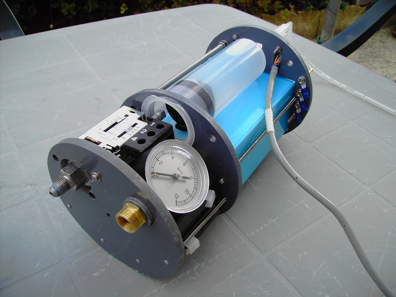

Je suis en vacances depuis ce weekend, et j'ai pas mal avancé sur l'arrière du sous-marin.
Résumé en photos :
Tout d'abord, voici l'hélice que j'ai trouvé. La plupart des hélices de ventilateurs ont de petites palles, celle-ci non :
http://img362.imageshack.us/img362/2387/pict7311wo9.jpg
Cela devrait convenir pour les premiers essais. Le plus dur sera de la fixer sur son arbre.
J'ai commencé à réfléchir sur la motorisation de la seringue qui sera responsable de l'animation de mes aériens :
http://img399.imageshack.us/img399/7130/pict7326wt3.jpg
Un moteur et une tige filetée pour le principe de la vis sans fin :
http://img241.imageshack.us/img241/1527/pict7293cr8.jpg
http://img239.imageshack.us/img239/3561/pict7308zu3.jpg
Une vue d'ensemble des éléments, avec les deux batteries 6V et 12V. Deux autres identiques sont déjà présentes à l'avant du sous-marin.
http://img505.imageshack.us/img505/281/pict7299df7.jpg
http://img397.imageshack.us/img397/9132/pict7305my3.jpg
http://img127.imageshack.us/img127/9196/pict7276lx3.jpg
Une cloison sera installée à l'intérieur pour tenir l'ensemble, et pour connecter les éléments pneumatiques et électriques au reste du sous-marin.
http://img366.imageshack.us/img366/8210/pict7328af7.jpg
Prochaine étape : Installer la tringlerie entre servos et barres en X :
http://img241.imageshack.us/img241/3293/pict7310cm1.jpg
Puis (rethermoformer) et coller les deux cones sur la poupe, et installer l'hélice sur son arbre.
Je vais aussi revoir l'installation des éléments pneumatiques à l'avant, que j'avais déjà montré :
http://lh3.ggpht.com/Simgurdil/SK2VJQawEOI/AAAAAAAAAK4/-6sZKIA9ifA/PICT6634.JPG?imgmax=800
Voila smile

J'ai une question concenrnant ton moteur + vis sans fin de ta seringue: ça fonctionne ?
Je demande ça car en voyant le montage, je ne suis pas convaincu de l'entrainement du piston sans une tige guide en opposition de ta tige filetée.
Là, tel que je vois ton montage, le "plongeur" sur le quel est fixé ta pièce PVC va se déformé pendant l'entrainement par le moteur.
Me trompe-je ? hmm
Sinon beau montage ! wink
