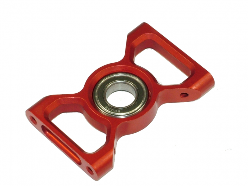

J'ai le même soucis sur ma machine sad ... après 60 vols de 9/10 minutes environs, j'ai les mêmes jeux sad
J'ai changé l'axe, la couronne rien à faire c'est toujours là sad
J'attend la reception de nouveaux roulements en ABEC3 mais tout sauf de chez ALIGN. Ils ont très mauvaise réputation sad ... surtout sur les forums US.
Le soucis avec eux, c'est que c'est tout où rien sad
Je précise aussi que j'ai les support de roulement en alu
http://www.readyheli.com/v/vspfiles/photos/H60154-2T.jpg
Mais je ne pense pas les garder ... vais plutôt les remplacer par ceux de chez quickuk ou Geforce (s'ils se décident à les sortir pour la verson electrique du t-rex).
En effet ces derniers intègrent deux type roulements : un radial et un trust wink
http://www.trextuning.com/g-force-blocks.php (très bon test ... très bn site pour évaluer les upgrades wink )
La version de chez quickUK
http://www.quickuk.eu/thumb_800_600_Li4vZ2Z4L3VzZXJpbWcvaXByb2Ntc19wcm9kdWN0LmZpbGVuYW1lLjUzNS5qcGVn.png
http://www.quickuk.eu/cat/align_parts/t … parts.html
Avec ça fini les soucis de roulements qui se dégradent wink
+++ wink
PS: bisous mon Darkounet wink
Dernière modification par NecOne (18/5/2008 15:32)

Voilà je viens de changer les roulements ... tchao le jeu wink .. c'est comme au premier montage ^^
Par contre tite question :
- les roulements vous les laissez tel quel sans rien ou vous les lubrifiez ?? Et si oui avec quoi (huille à base de quoi).
Merci pour vos réponses et bons vols wink
