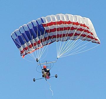

bonjour, je me suis lancer le défi de fabriquer un parapente rc d'environ 1 à 1,50 m d'envergure mais j'ai un très gros problème, je mexplique:
je n'ai pas trouver de patron de la voile ,je ne sait donc pas quel forme lui donner ni quel forme donner aux entretoises sad .
si quelqu'un peut me passer un lien ou un fichier ou trouver ça .
(ça fait environ 2 semainnes que je cherche et je commence a désespérer)
merci d'avance !!
PS: la forme que j'aimerai obtenir resemble a ça: http://marcelluswallace.free.fr/images/ … n1-600.jpg
et surtout pas a ça: http://bilder.afterbuy.de/images/10153/ … r_6654.jpg
je trouve sa moche
