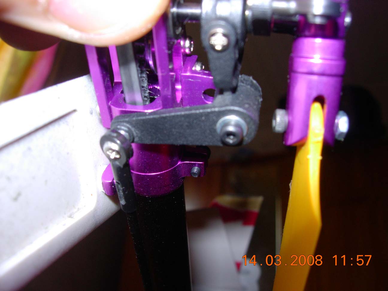

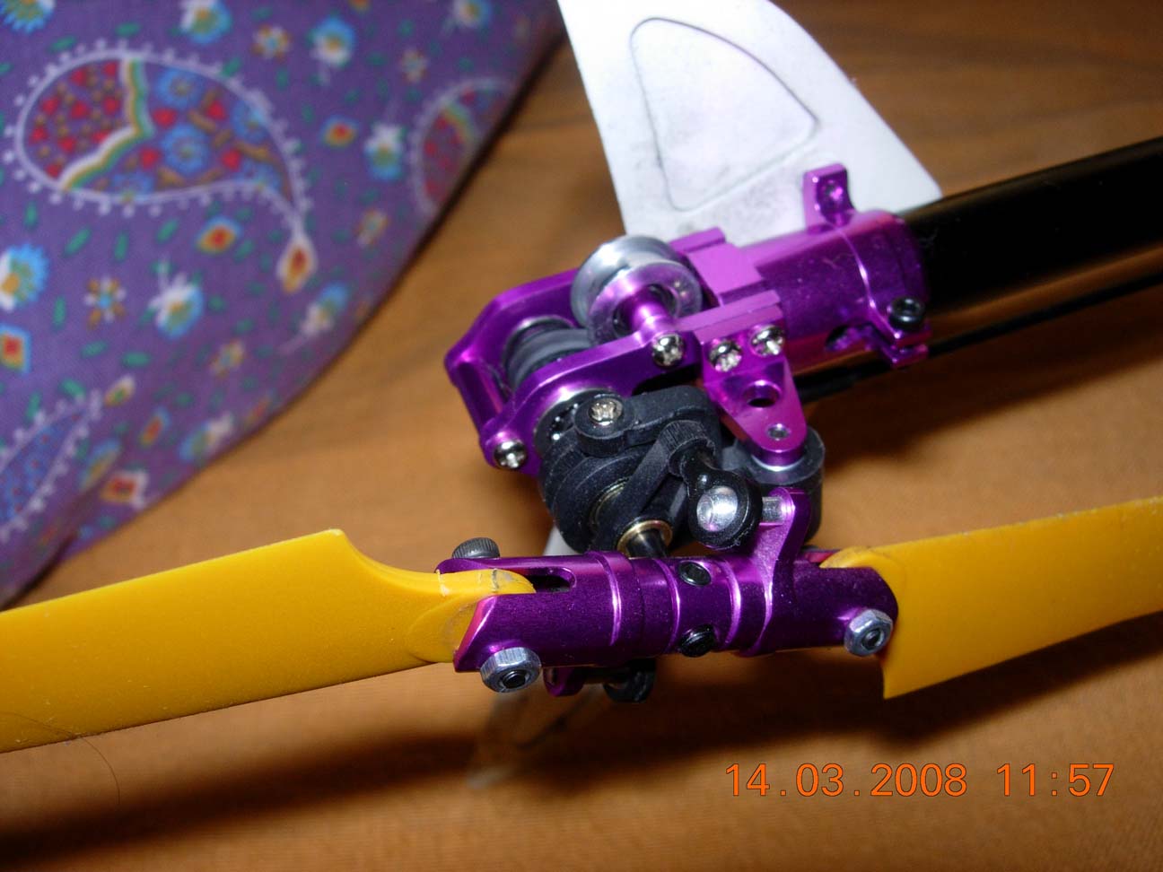

Autre problème en remontant le canopy. comme j'ai changé mes servos pour des SG90, celui qui est à l'avant droit frotte dessus et même me gène pour mettre le canopy en place. Je pense qu'il va falloir faire un sacrifice et faire une découpe.
très jolie la mallette d'outils ! lol
sinon tu peux chauffer avec un sèche cheveux et deformer la cok pour qu'il épouse le servo.
sinon pour les vis de fixation des pales, je vois pas tres bien sur la photo mais je te conseil les vis du rotor plastique avec l'ecrou frein elles sont mieux.
A tu monté aussi l'AC en allu ?

Et sur les vis qui tiennent les pieds de pales ?? => Frein filet !!!
Va pas te prendre un pale sad !!

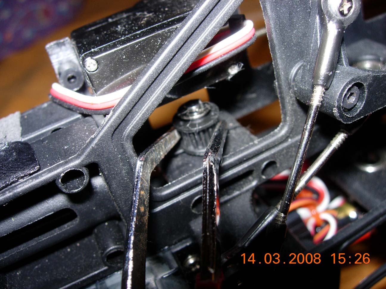

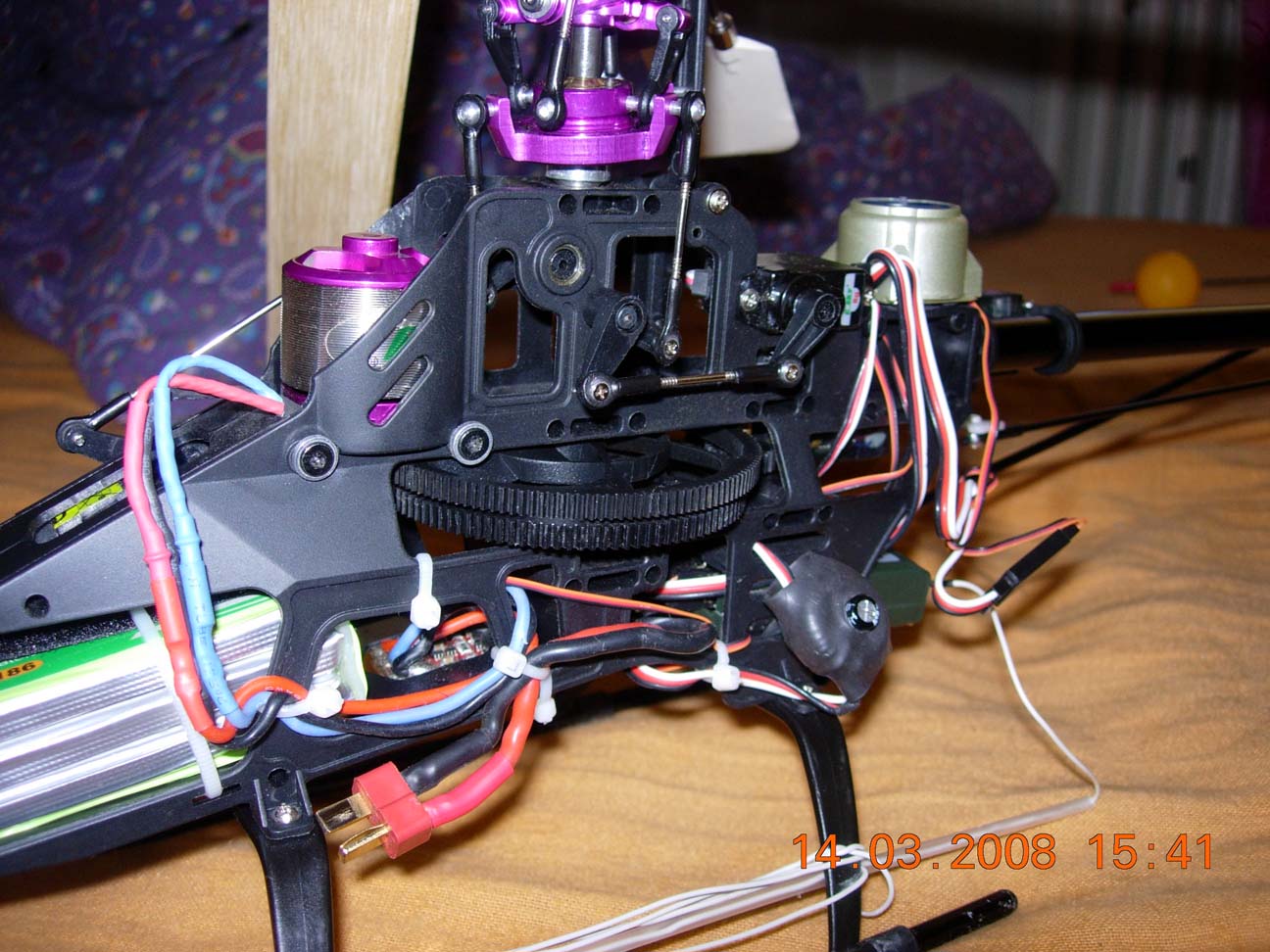

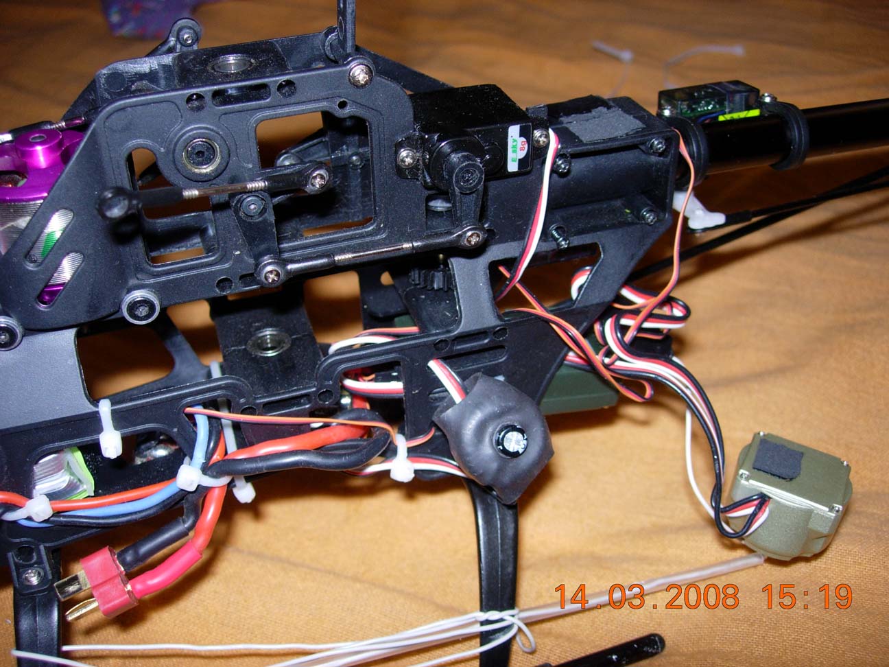

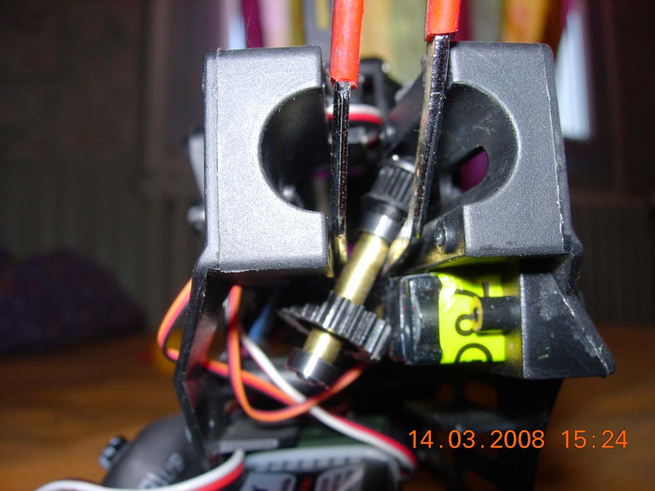

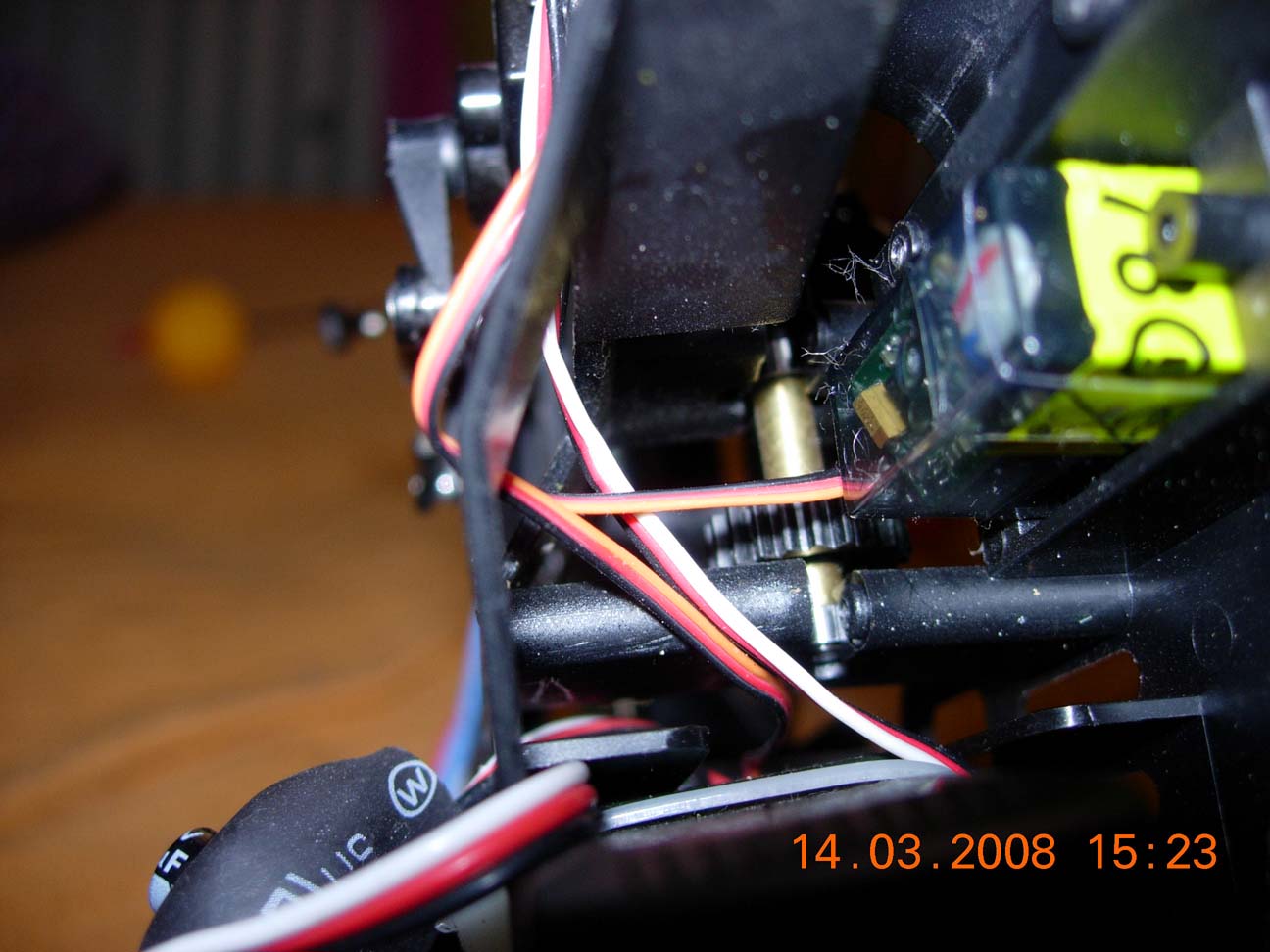

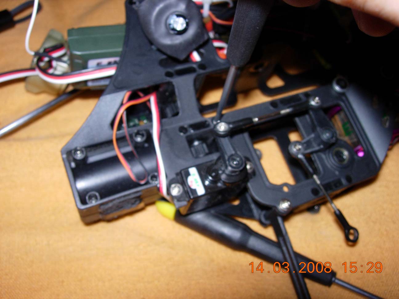

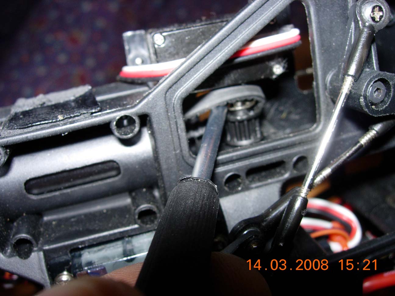

Voila c'est fini 10 minutes top chrono pour le changer, suffit juste de lui écarter les fesses. (je parle de belt bien sur !) wink
1 -
Commencer par dévisser les 4 vis qui tiennent l'axe du pignon, en suite, dévisser les 4 vis de la queue, les barres de renfort et décoller le gyro.
http://topmodelrc.com/beltcp/beltcpac001.jpg
2-
Dégager la courroie et enlever la barre de queue.
http://topmodelrc.com/beltcp/beltcpac002.jpg

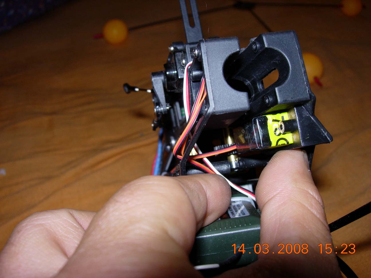

3 -
Ecarter légèrement l'arrière du fuselage avec votre pouce et l'indexe.
N'ayer pas peur c'est du plastique souple.
http://topmodelrc.com/beltcp/beltcpac004.jpg
http://topmodelrc.com/beltcp/beltcpac005.jpg
4 -
Avec une pince, dégager le pignon vers l'arrière ou si vous n'avez pas de pince, demander a votre femme si elle a les ongles long !! wink)
http://topmodelrc.com/beltcp/beltcpac006.jpg

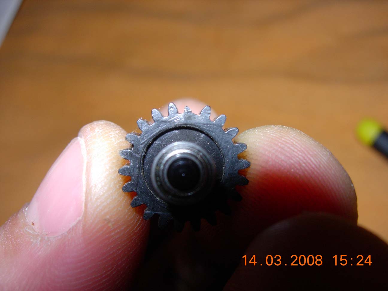

5 -
L'objet du deli. Une dents de cassé, se qui provoque un arrêt du rotor lorsqu'on le tourne a la main doucement et le bloc, ca fait crac crac aussi.
http://topmodelrc.com/beltcp/beltcpac007.jpg
