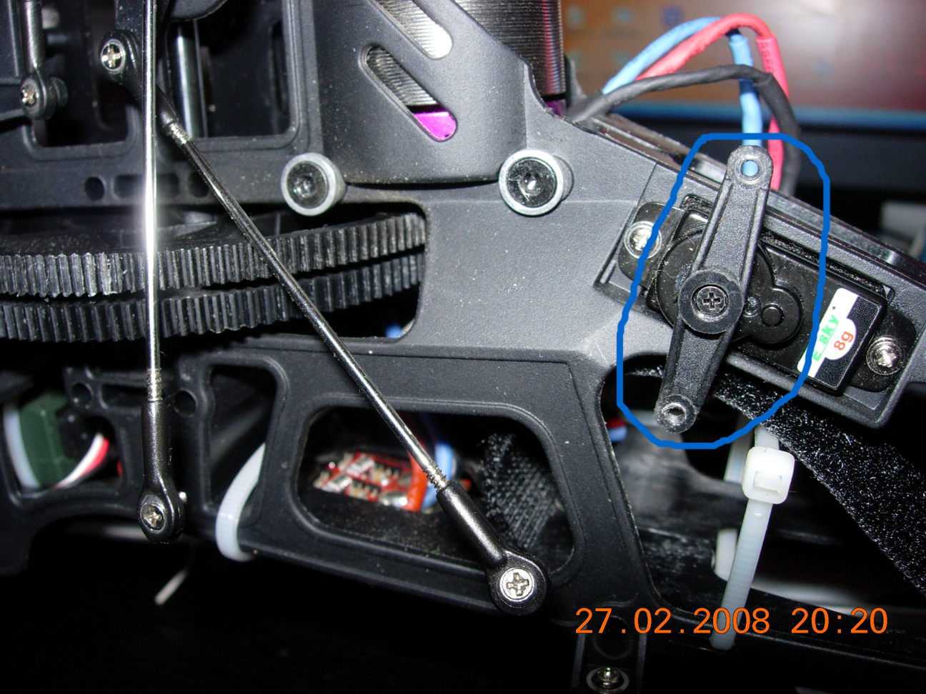

djstefx a écrit:
djtophe a écrit:
Le problème est que le belt ne translate pas droit, il penche soit en avant quand je vais à gauche ou en arreire quand je vais à droite smile
Je cherche les 2 courbes adapté pour le moteur d'origine smile Normal et idle up.
bonjour
javais le meme probleme.
cela venait du serveau avant au dessus de laccu.
quand on fait bougé les commandes on a l'impression que tous les servos focntionne mais c'est la force des autres servos et le poid des pales qui l'entraine.
pour cela il faut enlever les deux bielettes du servo et verifier sil bouge apres.
Apres remplacement du ne devrais plus avoir de probleme du tirage.
Qu'entends tu par supprimer les 2 bielletes ?
Si je supprime, le plateau ne bougera plus correctement smile
Quand je fais le test de translation sur la table, le plateau pivote bien droit.
Dernière modification par djtophe (27/2/2008 19:09)

Re: Belt-CP de E_sky (eSky)
djstefx a écrit:
jai pas dit supprimé mais enlevé si tu prefere, devise les !!
Je ne comprends pas bien ta solution....
voila la soluce
http://www.topmodelrc.com/beltcp/servoav.png
djstefx a écrit:
voila la soluce
http://modelisme.top-annu.com/beltcp/servoav.png
Oui et une fois que tu les as enlevé ? Soit plus préçis smile
Le servo tourne dans le vent big_smile
djtophe a écrit:
djstefx a écrit:
voila la soluce
une fois enlevé tu verifie que le serco fonctionne bien en av et ar.
