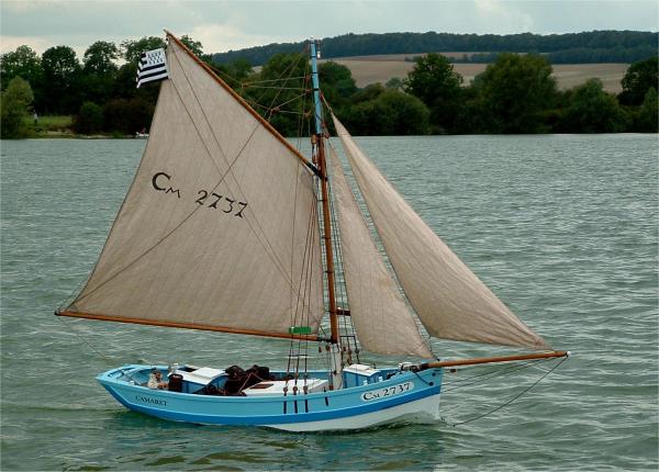

Bonsoir à tous, pour ma part: mât, bôme,pic et bout dehors de mon langoustier "Fleur de Lys" sont tournés dans des tringles à rideaux trouvées au bricotruc du coin, et pour l'instant, pas de problème particulier, tout va bien.
Photo du modèle ci dessous smile
Bon Noël à tous smile
http://www.casimages.com/img/jpg/071101074014152971378447.jpg
Tout est possible smile .......tout est réalisaaaaaable !!! lol
